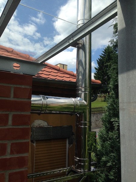

unser Backofen ist ein Bausatz von Kandern-Feuerfest. Das Abgasrohr ist da mit 160 mm angegeben, dann ne Drossel dazu und hinten raus in ein Edelstahlkamin, dieser hat 150mm und ist doppelwandig!
Wenn ich den Ofen anfeuern tun tu, dann raucht der Kamin kurz und so nach 5-10 Min kommt nur noch "geflimmer" oben raus, funzt einwandfrei!

Hier nochmal der Kamin:
Auch schön zusehen ist da unser Glasdach über dem Balkon und dem Ofen, ist fast wie ein zweites Wohnzimmer....
