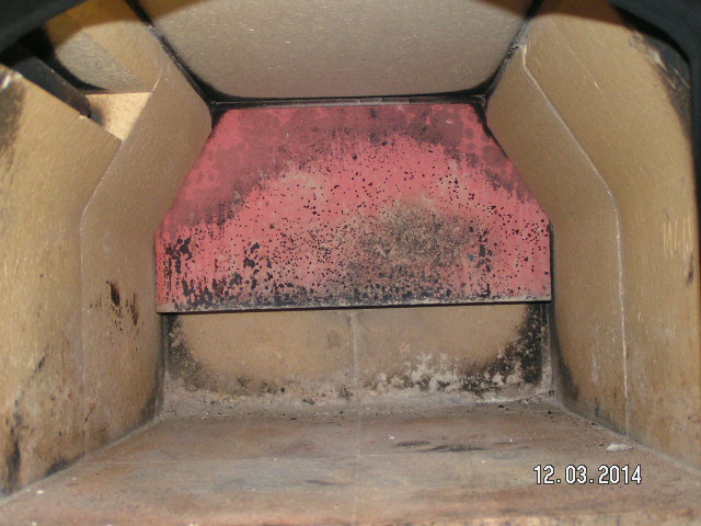

Bei meinem gekauften Backofen sieht das so aus:
Links oben in der Aussparung ist die Hülse für das Bimetallthermometer. Das reicht bei ca. 65cm Backraumtiefe bis etwa in die Mitte.
