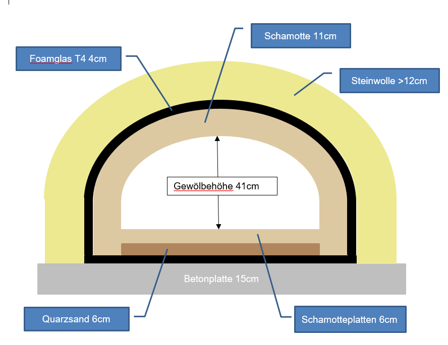

Re: Isolierung Backofen
Hallo Doomi,
betreffend Isolierung anbei ein Einblick in den Aufbau meines Ofens.
Ich habe mich für Foamglas T4+ entschieden und kann es nur empfehlen.
Es ist fantastisch, wie lange der Ofen die Temperatur hält.
Ich würde mich jetzt aufgrund der Erfahrungswerte jederzeit wieder so entscheiden.
Gruss
Ulrich
Gruss
Ulrich

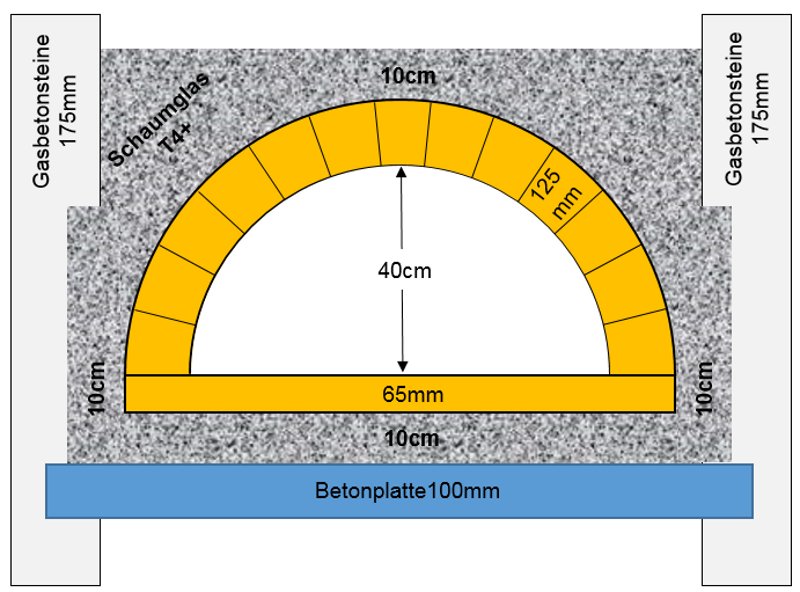

Hallo Doomi,
du wirst hier sicherlich verschiedene Varianten finden die alle gute Ergebnisse bringen.
Mein Ofen ist wie folgt aufgebaut. Bin mit der Dämmung auch zufrieden.
Viele Grüße aus dem Nordschwarzwald
Wolfram
Wolfram
