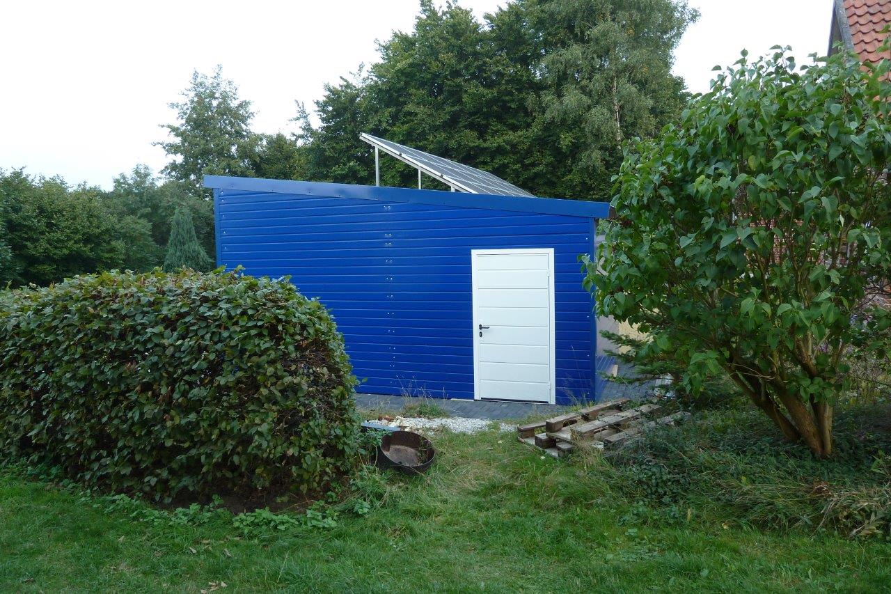

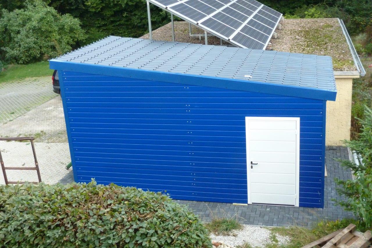

Hallo nach der Fertigstellung des letzten Projektes (Treckerunterstand, seht Euch die Bilder an), mache ich mich jetzt an die Planung eines Steinbackofens.

Treckerunterstand
Treckerunterstand

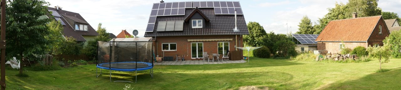

Der Standort des SBO wird hinter unserem Haus sein, wir haben eine ca. 60m² Terrasse an die der SBO anschließen soll.
Ich hab mal ein Bild von unserem Haus hochgeladen, auf dem man sehen kann wo der SBO hin soll. Der SOB kommt auf die rechte Seite an die Terrasse (im Winkel von 45°), wo jetzt noch die Wäschespinne steht.

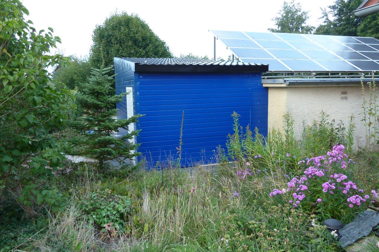

Die Solaranlagen waren mit dem Holzunterstand links (sieht man wegen dem Trampo nicht so gut) und dem Treckerunterstand (auf dem Bild noch nicht drauf) die Projekte der letzten Jahre :pfeifend:
