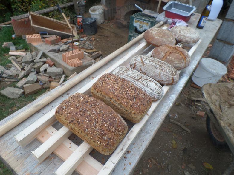

Börni hat geschrieben:
Hallo Mirco,
man sieht es geht voran - Dir erstmal gute Besserung und dass Du fit bist für das anstehende Fest - Hebfest? - kenn ich nicht was ist das?
Ich habe noch eine Frage - was für eine Brotform in rot ist das auf diesem Bild?
:frage:
Sieht aus wie ein Bräter :wirr:

MichaelDerVierte hat geschrieben:
Hallo Mirco,
:frage:
Ist T...ware :pfeifend:

Boah, Mirco! Klasse!
Da passen ja locker 20 Brote a 1 kg rein :wirr:

ein Hebfest ist das Richtfest, Also der Dachstuhl auf einem Gebäude ist fertiggestellt, dann wird gefeiert.
Die Form ist kein Bräter sondern eine Kuchenform. Die haben ein schönes Maß, die sind schön breit. Die gibts für günstig Geld bei Thomas Phillips.
