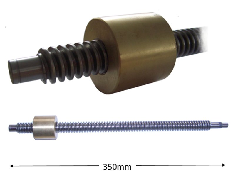

Trapezspindeln für einen elektrisch höhenverstellbaren Grillrost.
:respekt: ...hier lernt Man(n) immer noch was neues dazu, da musste erst mal drauf kommen.
Hi Tech vom Feinsten :hihi:

Aber bei den Spindeln wäre ich sehr vorsichtig wegen dem Rost , du brauchst sie ja nicht viel und dann sind sie auch unter dem Dach der Witterung , Wärme und Kälte ausgesetzt, wenn sie dann noch enge Toleranzen haben ist das Festsitzen an der Tagesordnung, außerdem müssen sich die Spindeln noch drehen, also in Lager sitzen die auch festrosten können.
Ich könnte mir da eine Bewegung mit einem Seil besser vorstellen, mit einer Kurbel mit Getriebe.

ich kann Deine Gedanken sehr gut verstehen. Die habe ich mir auch gemacht - und letztendlich bin ich zum Ergebnis mit den Spindeln gekommen.
Bislang ist der Antrieb noch nicht eingebaut doch viele der benötigten Einzelteile hab ich schon. Anbei ein Foto zum besseren Verständnis der Sachverhalte.
Nun zum Funktionsprinzip:
Die Spindelmutter ist aus Bronze und soll ins untere Ende eines Edelstahlrohres eingepresst werden. Am oberen Ende des Rohres befindet sich sie Aufnahme für den Grillrost. Die Spindel selbst liegt dann im Inneren des Rohres, geschützt vor äußeren Einflüssen. Im Grillbetrieb wird man bei hochgefahrenem Grillrost lediglich die Edelstahlrohre sehen - die sind dann jederzeit gut zu reinigen. Und bei Bedarf, wenn Du zwecks Schmieren vorbeikommst läßt sich das Ganze bequem nach oben abnehmen. Ob das aufgrund der Bronzemutter notwendig sein wird wage ich zu bezweifeln. Vielleicht finden wir ja bis dahin dann einen anderen Besuchsgrund.
Grüsse aus dem schönen Schwabenland - dem Land der Tüftler und Denker.
Ulrich
Spindel Ansichten.jpg (32.5 KiB) 6503 mal betrachtet

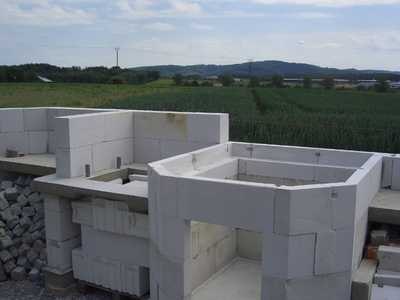

Stein um Stein bis zum Etappenziel Bodenplatte für den Backofen
SBF 10.JPG (174.3 KiB) 6483 mal betrachtet

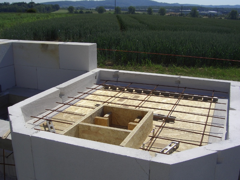

Vorbereitung Bodenplatte
SBF 11.JPG (163.79 KiB) 6483 mal betrachtet

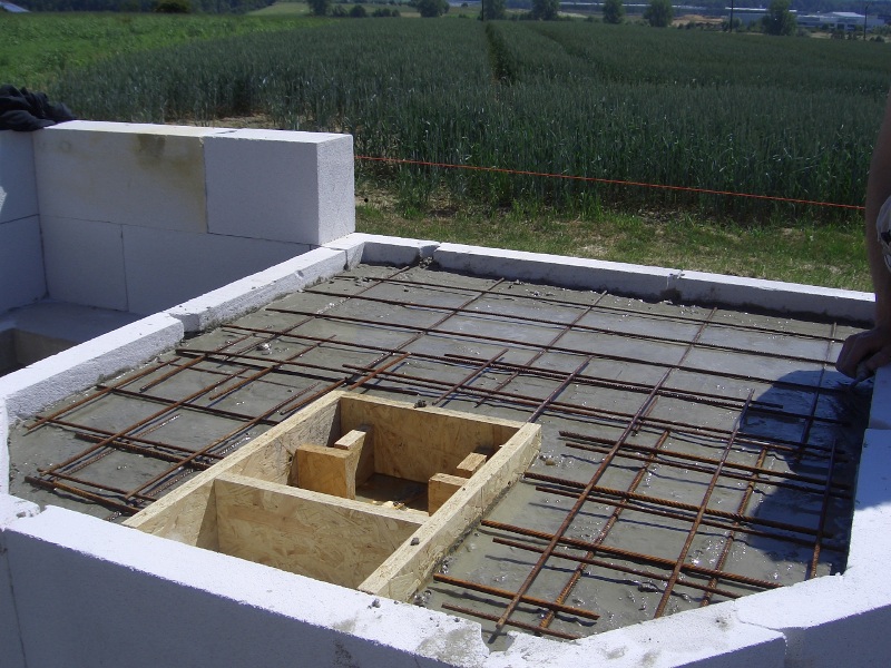

SBF 12.JPG (186.32 KiB) 6483 mal betrachtet
Armierung ist wichtig denn der Backofen wird schwer.
SBF 13.JPG (200.22 KiB) 6483 mal betrachtet
