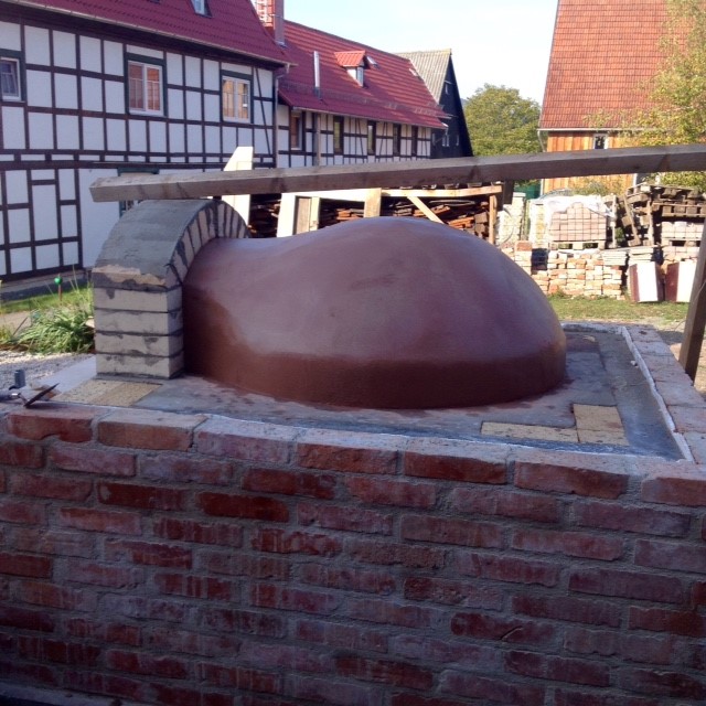

Hallo zusammen,
ich hätte mal eine Frage,
ich habe auf anderen Seiten gelesen das einige ihren Backboden schwimmend in der Kuppel verlegt haben um Risse in der Kuppel zu vermeiden.
ich möchte meine Kuppel wie hier in der Bauanleitung beschrieben auf den Backboden setzen.
Hat einer von euch die gleiche Bauweise gewählt und konnte Risse oder Schäden an der Kuppel feststellen?
unten ein Bild von meinem SBO

Re: Kuppel SBO
Ich denke das ist im Grunde egal, falls du Mal den Boden austauschen möchtest, ist das mit dem Innen verlegen Boden einfacher.

Re: Kuppel SBO
Hey, danke für die schnelle Antwort.

- Backraum.jpg (118.64 KiB) 9183 mal betrachtet

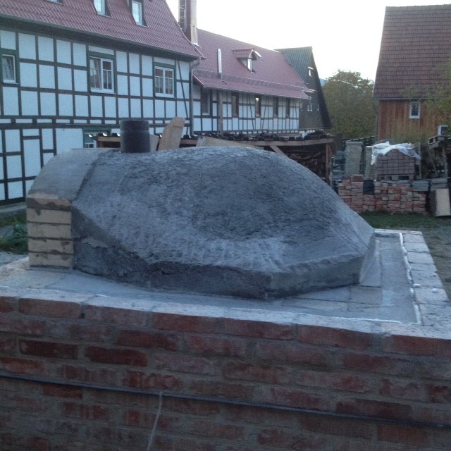

So,
Kuppelfest...
nächste Woche Isolierung drauf und dann langsam einheizen...
und das
rückt wieder ein Stück näher...

- Kuppel 1.jpg (107.48 KiB) 9140 mal betrachtet

Re: Kuppel SBO
Hallo Dirk, vielleicht wäre es besser vor dem Isolieren schon mal die größte Feuchtigkeit aus der Kuppel zu heizen.
Nodda ! Gruß Rolf

Re: Kuppel SBO
Hallo Rolf,
das natürlich ein berechtigter Einwand
hast Recht, werd ich dann auch so machen...

Re: Kuppel SBO
Servus Dirk,
mach nur langsam mit dem Hochheizen. das kann in die Hosen gehen wenn in der Kuppel noch zu viel Feuchtigkeit steckt...
Die rissfreie Kuppel gönne ich Dir, glaube aber nicht dran!
